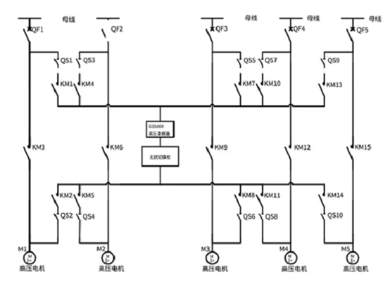

El variador se utiliza únicamente para el arranque suave. Según los parámetros nominales de carga y las condiciones de funcionamiento reales, los cinco contactores de vacío dentro del gabinete de conmutación,controlados por el variador, deben tener un interbloqueo eléctrico entre sí, asegurando que en operación solo un contactor pueda estar cerrado, es decir, que solo un motor funcione con variador para garantizar la seguridad del sistema. Además, el dispositivo de variador debe estar equipado con un circuito de pre-carga y requerir acelerar desde velocidad cerohasta lafracuencia máxima en 20 segundos.
Basándose en estas demandas del cliente, el equipo de INVT respondió rápidamente y finalmente determinó la solución “uno a cinco con conmutación sin interrupciones” con variadores de media tensión GD5000.
Esta solución, mediante un diseño de circuito ingenioso y un algoritmo de control avanzado, permite que un variador de alta tensión impulse cinco motores al mismo tiempo y logre una conmutación perfecta y sin perturbaciones entre frecuencia variable y frecuencia industrial.

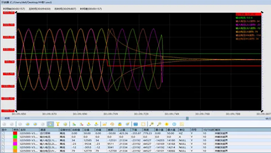

Forma de onda durante la conmutación
