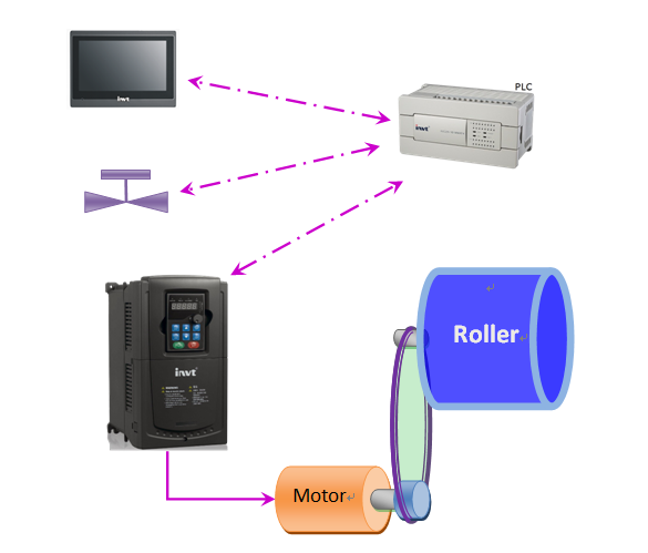

Sobre la lavadora de la industria, hay 2 partes principales: sistema eléctrico y sistema mecánico. Este artículo presenta el esquema de diseño y la estructura de hardware del sistema de control de accionamiento eléctrico.
Figura 1. Estructura de lavadora

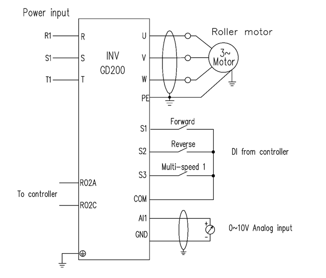

5. Solución
Figura 2. Diagrama de lazo del variador de frecuencia
Parámetros relacionados:
CodeDescriptionCodeDescription
P00.00Speed control modeP01.08Stop selection
P00.01Run command channelP05.01S1 terminal function
P00.03Max. frequencyP05.02S2 terminal function
P00.04Upper limit frequencyP05.03S3 terminal function
P00.05Lower limit frequencyP05.33AI lower limit
P00.06Frequency commandP05.35AI upper limit
P00.11ACC timeP06.03Output relay 1 function
P00.12DEC timeP10.04Multi-step speed 1
