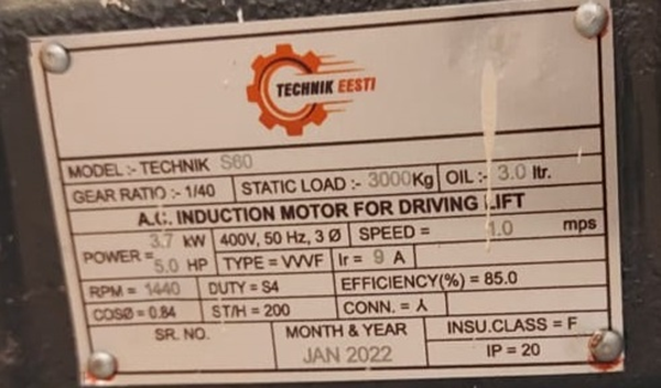

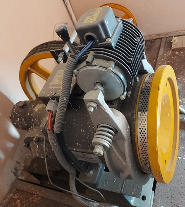

II. Configuração do elevador GD380L
A instalação do GD380L no elevador tem os detalhes abaixo:
Guia 1 Informações sobre o elevador
Velocidade de elevação
1.0 m/s
Capacidade
6 pessoas, 408 KG
Andares
5 andares
Tensão de Alimentação
Trifásico 415 V
Tipo de motor
Motor assíncrono
Potência nominal do motor
3,7 kW
Painel de controle e motor Fig INVT GD380L com placa de identificação

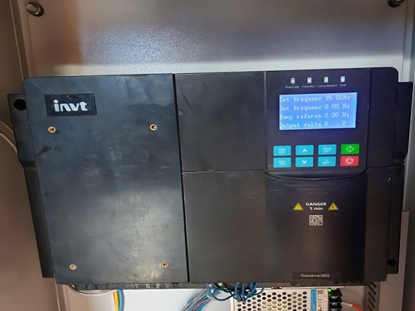

Inversor Fig GD380L
2. Configuração de parâmetros do GD380L
A configuração dos parâmetros básicos é a seguinte.
Código   de funçãoNomeDescriçãoDefinindo Valor
P00,00Modo   de controle de velocidadeModo   de controle vetorial sem sensor 11
P00.01 Canal   de comandos em execução                  1:   Terminal1
P00.02Velocidade   nominal do elevador0,100~4,000m/s1
P00.03Seleção   de comando de velocidade     3:   Corrida de velocidade em várias etapas3
P02,00Seleção   do tipo de motor0:   Motor assíncrono0
P02.01Potência   nominal do motor0,1~3000,0   kW3.7
P02.02Frequência   nominal do motor0,01~P00,0450
P02.03Velocidade   nominal do motor1~36000rpm1440
P02.04Tensão   nominal do motor0~1200V400
P02.05Corrente   nominal do motor0,8~6000,0A9
P03.00Ganho   proporcional do loop de velocidade0~100,025
P03.03Ganho   proporcional do loop de velocidade0~100,025
P05.01Seleção   de função do terminal S11:   Corrida ascendente (FWD)1
P05.02Seleção   de função do terminal S22:   Corrida descendente (REV)2
P05.03Seleção   de função do terminal S38:   Velocidade multi-passo 1 (MS1)8
P05.04Seleção   de função do terminal S49:   Velocidade multi-passo 2 (MS2)9
P05.07Seleção   de função do terminal S74:   Corrida de emergência (EMER)4
P06.03Seleção   de saída do relé RO17:   Controle de freio7
P06.04Seleção   de saída do relé RO28:   Controle do contator8
P09:00Multivelocidade   00,000~P00,020,200
P09:01Multi-velocidade   10,000~P00,020,700
P09:02Multivelocidade   20,000~P00,020,075
