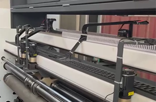

Cette solution adopte un moteur d'asservissement à grande vitesse de 3000 rpm pour le changement et le positionnement des commandes avec précision et rapidité. En termes d'interaction avec l'écran tactile, le système intègre une variété de styles de production, tels que la boîte plate, la boîte ciel et terre, la grande rallonge, la boîte pliante, qui est pratique pour que les clients choisissent rapidement en fonction des besoins de production réels.
La solution adopte en outre, la conception de l'asservissement complet avec l'entraînement de boîte de vitesses planétaire, ce qui permet d'effectuer en même temps une série d'actions telles que la pré-pression, la pression constante et le refendage, et d'améliorer considérablement l'efficacité du travail.

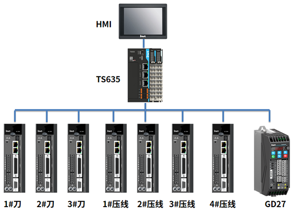

Topologie de la solution
