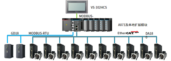

Pour atteindre un emballage entièrement automatique, INVT propose une solution complète basée sur le PLC AX71, les servomoteurs DA180 et les variateurs de fréquence GD18, incluant  :
1.    HMI : affichage et saisie des paramètres via écran tactile, communication avec le PLC par Ethernet.
2.    PLC AX71 : cœur du contrôle des données et logique de commande, responsable de toutes les opérations de came électronique et de calcul, échange de données via communication externe.
3.    Servomoteurs DA180 : contrôle de position et vitesse via EtherCAT, haute précision et réponse rapide, contrôlant la tête, la plateforme, le plateau tournant, l’ouverture et l’insertion des sachets, le transport et le scellage.
4.    Variateur GD18 : contrôle du déroulage et de l’alimentation, communication avec PLC via RS485, et avec la partie convoyage via signal analogique.
5.    Système électrique entièrement basé sur les produits INVT, garantissant stabilité et compatibilité.

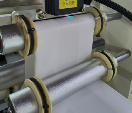

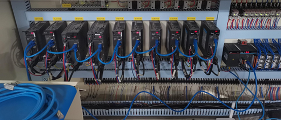

   * Photo de l’équipement sur site de la machine d’emballage de lingettes en coton doux
* Processus d’alimentation des sachets en mode repère couleur
